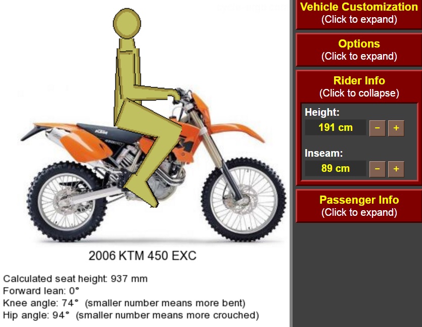

Cu hemoroizii stiu cum sta treaba..asa cum spuneam am mers mult cu bicicleta pe munte si nu numai, ture de 50-70 km pe zi si cred ca saua de bicicleta ii deranjeaza cel mai tare. Dar nu asta e principala problema, confortul pe sa, ci prin confort am vrut sa zic unghiul genunchilor mare, coarnele oarecum mai ridicate, unghiul dintre pulpa si laba piciorului sa nu fie prea mic etc. De ex. bicicleta cu care ma dadeam era una cu cadru XL si roti de 28..era mare, ceva ce nu vazusem pe strazi pana atunci, si de asta spun ca mi-ar trebui un motor asemanator ..mare :)
File comment: cam asa as arata pe un 450exc

Salut, hai ca imi dau si eu cu parerea... Daca o sa te uiti in cartile tehnice ale modelelor (250 350 400..530) ai sa observi ca sasiul motoretelor e asemantor la dimensiune +/- cativa milimetri. Deci fie ca iti cumperi 250 sau 530, pozitia o sa fie aceeasi . Tot ce poti sa reglezi este pozitia ghidonului si inaltimea motocicletei din suspensii. Asa cum ai exemplificat tu in pozele de mai sus, in acea pozitie o sa mergi foarte putin, daca e vorba de enduro. Si ca idee e mai bine sa ai o motocicleta mai mica ( subdimensionata ) mai usoara ca te va ajuta sa treci mai usor obstacolele si te va obosi mai putin. Daca vrei ceva conforbabil si nu ai de gand sa te abati de la carari si drumuri forestiere, ar mai fi motocicletele din gama LC4/ Transalp..etc
Ca recomandare iti zic .. 350 / 400 / 450
Ca experienta anterioara ... tot asa , am trecut de pe bicileta pe moto ( prima fiind wr 426) si iti zic ca nu are nici o legatura una cu alta. Pe bicicleta te intereseaza sa ai o pozitie corecta ca pot aparea dureri la genunchi / la spate , eficienta la pedalare etc. Pe enduro , te intereseaza sa ai picioarele cat mai lungi in comparatie cu inaltimea motocicletei, sa te poti tine de ea cand dai gaz , si sa fie cat mai usoara ca sa o poti ridica de jos cand o sa cazi in fel si fel de pozitii nasoale. ( asta pentru inceput 1-2 ani).

Spre deosebire de bicicleta unde poti sa-ti comanzi cadrul dupa inaltime, la mobrele de motocross-hardenduro cam toate sunt de la aceiasi mama, plus, minus cativa centimetri in lungimea cadrului. Poti rezolva problema prin ridicarea ghidonului, dar asta nu e o solutie de confort majora. De exemplu KTM 400, 450, 525, 520, 530 au acelasi cadru, ktm 250, 300 la fel, distanta de la scarite la sea cred ca este standard pt toate ktm-urile. La 1,85m ai mei toate mobrele mi s-au parut ok, si pe toate m-am simtit la fel(difera ciclistica de la una la alta,dar asta e alta poveste). Dupa parerea mea, toate scandurile de mobre sunt la fel si pozitia asezat e cam aceiasi la toate.
